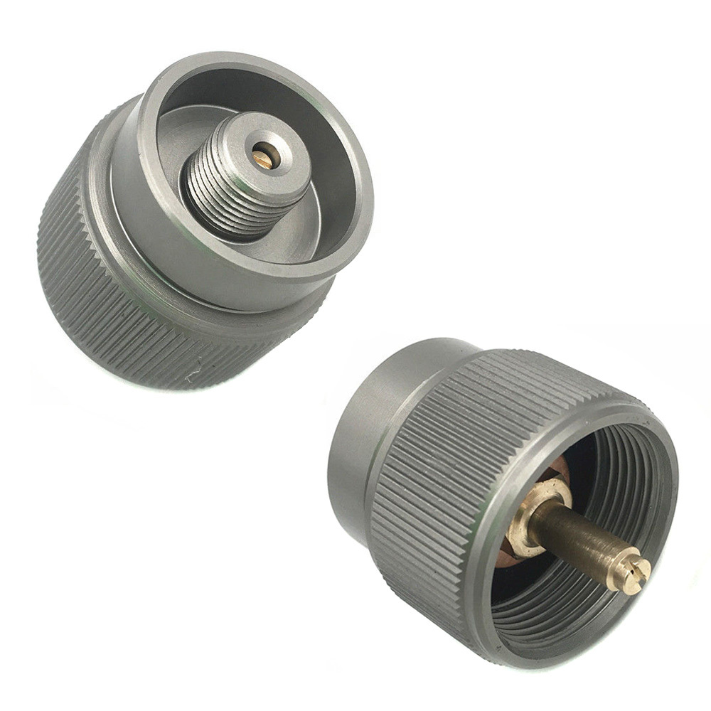

К этому баллону можно на Али купить адаптер под epi gas (en417 он там называется)
и потом заправить известными методами, включая комплект из данной ветки. Не забудьте, что этот баллон надо разобрать и просверлить предохранитель до заправки, иначе газ внутрь не пойдёт.

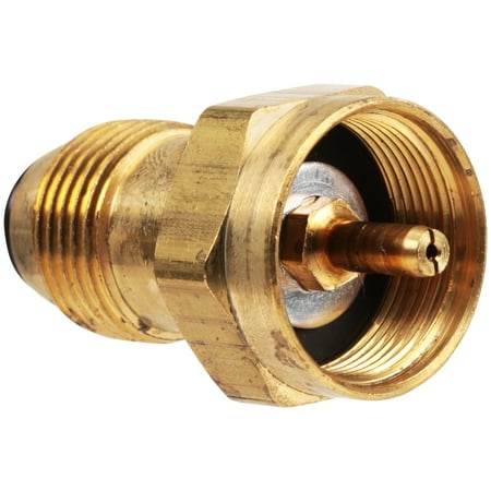

bratlex писал(а):
Подскажите с моим вопросом. Хочу перезаправить пропановые баллоны Coleman 465g(1,16л) от советского газового баллона.
имеется вот такой переходник с американских пропановых баллонов,
но в наших местах таких баллонов нет.
возможно у вас есть решение как заправлять балоны Coleman?
